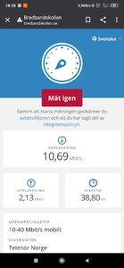

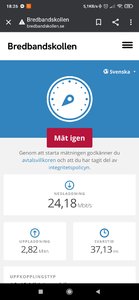

Nu har jag gjort ett första test på min Nighthawk M1.
Ganska svåra förhållanden, inne i husbilen, som står inne i garaget, en gammal industribyggnad.
Test med bara min mobil (Xiaomi min 9T pro) inne i husbilen.
Test i husbilens wifi från Nighthawk M1, har ingen extern antenn.

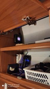

Denna mobila router har jag satt i ett överskåp.
Klart bättre värden via nya routern :)
Du har väldigt dålig 4G signal och definitivt inte "4G+" men ändå en fungerande hastighet. 24 Mbit/s är inte att förakta.
Skulle tro att det blir mycket bättre om du ställer dig utanför garaget, men det vet du ju redan. :)
Montaget är ungefär som det jag har fast då har jag ju den yttre antennen också.
