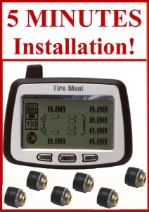

Ni som har sån koll på däcktryck.
Är det någon som har erfarenhet av en sån här:
Verkar ju vara en kul pryl att ha på instrumentbrädan. Det finns ju lite knappar på den också...
:D
Kjøpte 2 sett hos Conrad i Tyskland, ett til hver av husbilene mine.
Eneste svakhet er oppdateringen av displayet for indre tvilling på Flair, dette signalet kommer ikke frem hver gang når vi står parkert. Under kjøring merker en ikke så mye til problemet. Regner med at alu torsjonsboksen isolerer for mye mot radiobølgene :D . Det er ingen slike feil for instrumentet i Winnebagoen som har mer tradisjonell gulvkonstruksjon.

Knut,
Hur pass väl stämmer trycket den visar och är det någon variation mellan givarna?
Man blir ju lite tveksam när givarna är så små och paketet så billigt.
