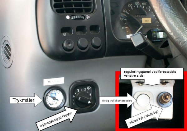

Användar på den 13. år Kuhn Technic 0 till 5,5 (max 7) bar.
Beroende på vägen (kurvor, landsväg, etc.), sidvind, etc.
Regleras under färd 0,5 till 4 bar.
Parkering på ojämn terräng 0 till 5,5 bar eller 0 till 8 cm i det bakre.
