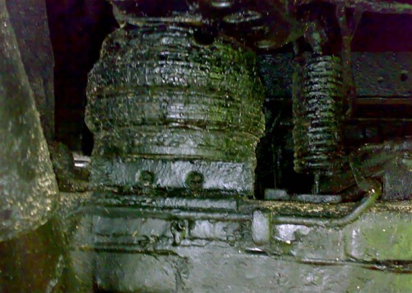

När det är original chassi så ersätter man genomslagsgummi med luftbälg ...det är viktigt att du har luft i dom minst 1 bar,,, har man ingen luft så är det risk att bälgeb kläms sönder.

Så är det inte alltid heller, jag har hjälpluftfjädring, och genomslagsgummin kvar, det varierar med olika fabrikat! :)
Sv: Luftfjädring
Det finns även bälgar med inbyggda genomslagsgummin. Jag har sådana på ambulansen. Är nog vanligast vid helluftfjädring medan vid extra lufthjälpfjädrar sitter normalt original genomslagsgummin kvar.
Tror som tidigare skrev att det finns ett minimitryck angivet mest är att bäljen inte skall skrumpna ihop som ett russin och riskera onormalt slitage invändigt.
