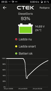

Så här betedde sig mina Biltema 3x95Ah agm över en natt vid fricamping
Dessa klarade 3 säsonger
Mina tidigare Deta 3x90Ah gel klarade 11år.
Har man inga problem med sin batteribank så grattis, men det hjälper knappast oss med problem.
Jag kan iofs strunta i att sova, då slipper jag batteriproblemet, men får troligen andra problem :confused:
