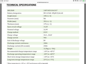

Visa bilaga 173417 Epsilon B,ett dyrt ”premiummärke” rekommenderar tex. laddning ned till -10 grader.
Det finns som sagt olika uppfattningar om LI.
Hur menar du att detta är ett premiummärke? dyrt vet jag inte men högt pris ja.
Om vi går till de kända batteritillverkarna, finns det någon av de som säljer Li batterier ännu under sitt varumärke eller råder guldrushen fortfarande som jag misstänker?
Vem har tillverkat cellerna och vad säger specen på dessa, vad skiljer dess celler från de som ej får laddas under nollan?
