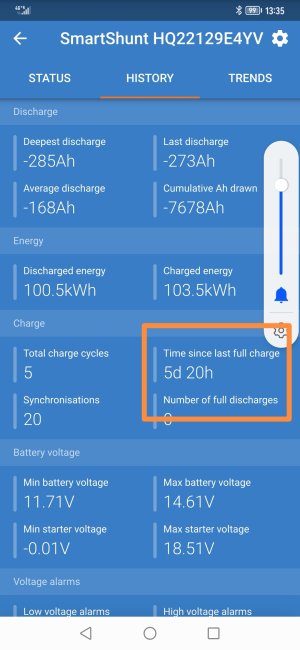

Men om du räknar upp den förbrukningen till ett kylskåp på 100-140 liter blir ju förbrukningen ganska häftig, det blir inte lika lätt att fylla på med t.ex. solceller om det är mulet.
Som du ser så är det nästan sex dagar sedan batteriet var fulladdad, av dessa 6 dagar har vi haft ganska så mulet i 4 dagar...
Ändå har jag inte behövt starta motorn eller generatorn under dessa dagar..
Att ha en stor batteri bank och mycket solpaneler gör att tiden mellan tomt batteri ökar enormt (visserligen beroende på hur stort man installerar)
Visa bilaga 226411
Om jag förstår rätt har du fått in 103,5Kwh under samma tid, så om det stämmer har det väl inte varit så farligt mulet?

Hur har du lyckats att få 18,51V som maxvärde i startbatteriet? Det ser för mig ut som om generatorn har laddat utan anslutet batteri, vilket inte är bra. Nu visar ju bilden ett maxvärde så det kanske bara är en kort peak men ändå.
Hälsningar
Peter
Detta värdet är när kablen var kopplad till ingående solpaneler, för jag ville då kolla hur panelerna fungerar här nere om vintern...
Möjligt värdet försvinner nästa gång (om) jag nollställer shunten...
