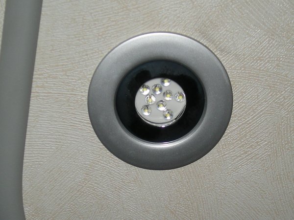

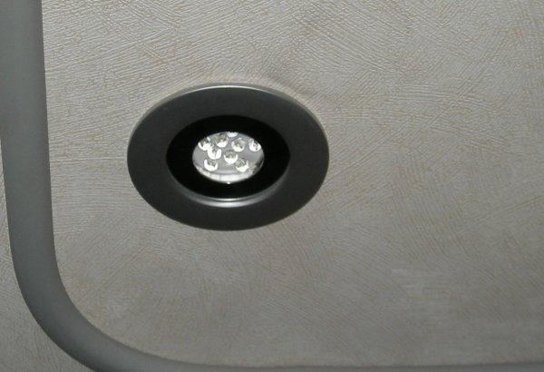

Tror att det finns nånting i det, måste kolla hur det är då jag har el kopplad. Vi far i väg i morgon men tyvärr fins det väl ingen el dit vi far.
Vet inte hur jag får ut lamporna heller men det stör oss inte med TV, har flera andra lampor, skall byta ut några till led ändå.
