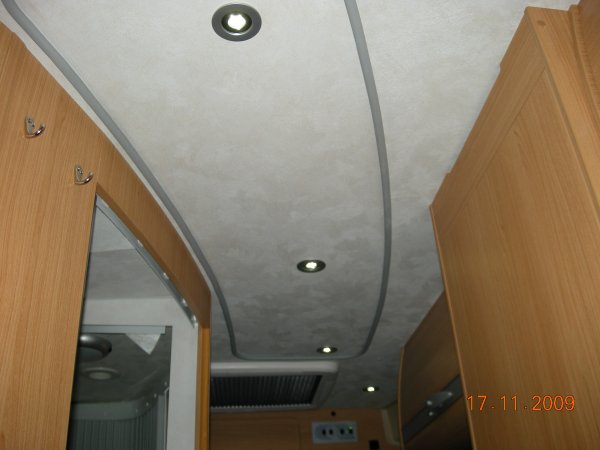

Hej, har 4 st. ledlampor i taket o om jag tittar på tv o samtidigt tänder dem blir jag utan bild det kommer text "INGEN SIGNAL" släcker jag lamporna så kommer bilden tillbaka.
Endera antennförstärkaren i antenn eller den strax under som får spader.
Måste inte ha just de tända när jag tittar tv det finns 8 andra lampor, så det stör inte.
Vh
Leif

Hej Leif!
Det verkar inte som någon expert vill kommentera det som händer med TV-mottagningen när du tänder dina LED-ljus i taket på din husbil. Det hela påminner lite om härdsmältan i Harrisburg, du vet, där sannolikheten att det skulle kunna hända var så liten att det nog inte hänt fastän det hänt, enligt experterna.
/Dakota
