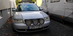

Snyggt Bengt-Åke, problemet med sådana här uppseendeväckande uppsättnigar är väl att man får svårt att ha dom ifred.
Med dagens trafik är det inte många minuter man kan ha dessa monsterljus tända i sträck söder om Umeå.
Mitt rekord är en fredag eftermiddag/kväll mellan Sorsele och Ammarnäs (hade vintercamping där)
med 4 X 100W i dom största extraljusen tända i ca 9 mil utan möte.
Det har inte varit några problem än.
Grabben skrev om nackdelen med sin uppsättning att då kan inte bländat av många gånger mellan Orsa och Mattmar med undantag i Sveg så fick man själv lite ont i ögonen.

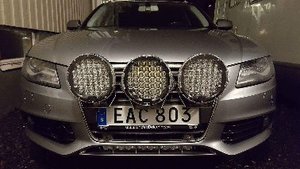

Han har även en 240w på taket för att se över snövallarna han bor i Åre. IMG_20181001_085120.jpg

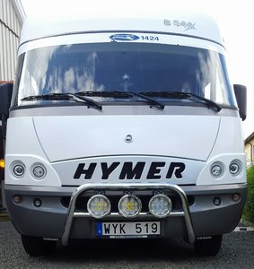

Jag känner igen det där pekandet man sitter i husbilen och folk pekar och tittar.
