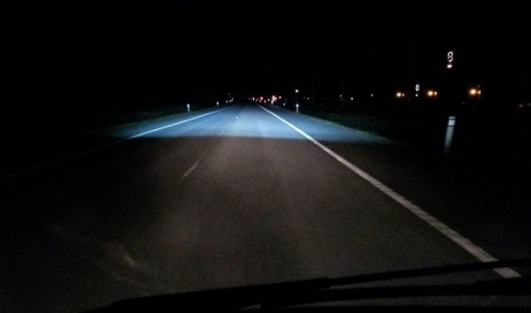

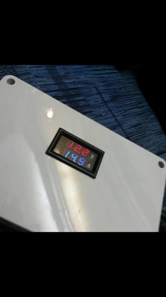

Så här nån vecka efter leverans kan vi konstatera att det är ett vågspel att beställa från Aliexpress.
Just den fiktiva webshop jag valde har (förmodligen vis av kunders klagomål) valt att skydda sig med det föga förtroendeingivande
"[FONT=arial , helvetica , sans-serif]( The Lumens and Power are theoretical values, if use equipment to measure, maybe less than this values. )"
Så.. Beställda 400W visade sig dra 15A vid 12V och var alltså i verkligheten 200W.
Efter klagomål där jag för döva öron förklarade att P=U*I och inte är beroende av "mätmetod och utrustning" så fick jag 150kr avdrag på priset.
Inte så mycket att säga om, jag visste vad jag gav mig in på.
Då mitt takräcke sitter i princip mitt på taket så skymmer förstås taket de närmaste 20 metrarna, men resten är inte så mycket att säga om.
Jag kommer framöver att komplettera med 2 x 60W floodlight för att täcka upp de första metrarna som taket skymmer.

Ser ut att lysa smalt. Mörkt på sidan om vägen.

Blev nyfiken på ditt mätinstrument. Har du någon länk till inköpsstället?
(Förmodar att strömförbrukningen mäts via shunt.)

Tre år gammal order, men sök på de här orden så finns lite av varje.
[FONT=&quot]
0-100V/100A Digital DC Voltage Current Measurement w/ Red+Blue LED Dual Display / Shunt
https://www.dx.com/s/0-100V/100A+Di...surement+w/+Red+Blue+LED+Dual+Display+/+Shunt
Det är nog mer en synvilla för att kameran anpassar sig till att det finns mer som reflekterar ljuset på vägbanan.
Den lyser upp i mitt tycke alldeles tillräckligt på sidorna, och hade det inte varit för att taket skärmar av så hade det inte funnits nåt behov av komplettering.
Pålle
Hejsan, här har du fler varianter från eBay också. Håll lite koll bara, en del för mätning av låga Amp.tal är utan shunt.
Om man mäter max 30V så försörjer de sig själva med drivström. Om man mäter över 30V så måste de flesta ha separat försörjning mellan 4,5 till 30V, typ separat 12V, men ett vanligt 9V batteri duger säkert både länge och bra.
(Lite olika visserligen men kan vara bra att veta.)

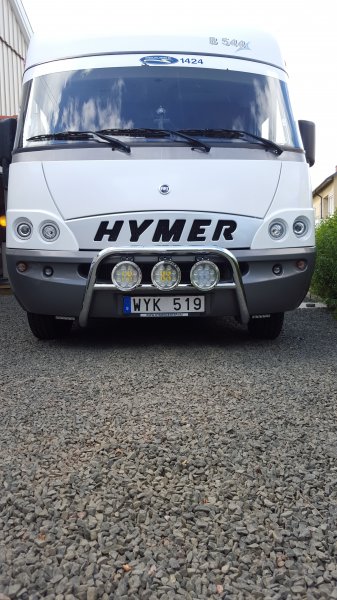

Det är ju även en estetisk sak hur man monterar extraljusena och ibland monterar man dom så att dom sitter skyddande samt skulle jag inte vilja borra hål i taket och dra kablaget inne i bodelen.
Det jag har räcker gott och väl till att lysa upp.
Xenon i helljuset och 3st 60w ledextraljus.
Ber om ursäkt för att bilden är sne...

Hej! Var det svårt att monters extraljusen/bullbaren? Vilket märke är det? Har en liknande Hymer och är sugen på bättre ljus:)
