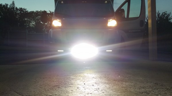

Jag köpte en ramp av Linders Belysning, känd här på forumet, en Osram 120 W Combo som jag satte i undre gallret. Otroligt bra ljus. Runt 2000:- Ok för mig.
    2,5 MB · Visningar: 21
    2,1 MB · Visningar: 23

Lågt montage är bra att lysa under dimman...

Det kan väl synas märkligt med lågt montage men ljusbilden är så samlad att nästan inget studsar i marken så det är stor skillnad mot vanliga extraljus. Så svaret är att det fungerar alldeles utmärkt. Fantastiskt ljus. Ordinarie helljus ser ut som parkeringsljus.

Lågt placerad belysning skapar en kraftig belysning av vägen (relativt) nära bilen och ger bländning som gör att ljus och mörkergräns blir mycket mera markerad. Det gör att man ser sämre längre bort. Sätt extraljusen på taket, det ger riktigt bra belysning. :)

Det är som ni beskriver med vanliga extraljus, här förekommer det i princip inte. Jag har testat flera inställningar och får man till det rätt så är ljusstrålen spikrak och lyser fantastiskt. Fast alla får ju ha sin inställning men detta passar mig bra och jag har inget att klaga på.
