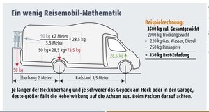

Vet någon hur mycket man får lasta i garaget till en Kabe 880 lgb 2019 med tandem axel?
Totalvikten för bilen 5500kg

Du har ju ett axeltryck på axlarna också, som inte får överskridas. Lyft på motorhuven, det brukar finnas en lapp på kylaren på vad axlarna tål.
Jag har 2 skyltar i motorrummet.
En från Fiat, en från Alko.
Dessutom en från Hymer på högersidan av bilen, strax framför bakaxeln.
Alla 3 skyltarna har olika vikter angivna.
Den från Hymer har högsta vikterna, så den går jag efter....

[QUOTE = "Ilis, inlägg: 1061098, medlem: 54100"]
En fråga från en nybörjare med husbil, ska cykelställ och cyklar inkluderas i maxvikten för garaget?
[/CITAT]
[QUOTE = "ingbe, post: 1061104, medlem: 51102"]
Det ska de rimligtvis göra, eftersom de också hänger på balkarna bakom bakaxeln.
/Ingvar
[/CITAT]
Jag kan förstå hur du resonerar, det verkar logiskt, MEN.
Jag trodde det var GOLVET som bara klarar 350 kg som i mitt fall, annars kanske man även ska ta med vikten av personerna som ligger i långbäddarna ovanför som till största del också belastar balkarna bakom bakaxeln.
Så därför säger jag att cykelstället ska inte räknas in i garaget maxvikt, men glöm inte bort att ha koll på axeltrycket!
