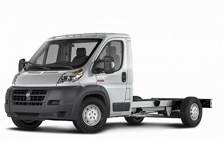

DODGE Ram ProMasterTM
3.6L Pentastar VVT V6 A 6-speed automatic transmission
I USA finns det ! :D

Visa bilaga 98149
Jaa, då hade Fiat redan riktiga automatlådor, mer än vad jag visste.
Även om de kommer från USA.
En riktig djungel detta med alla uppköp och korsavel:(
Pentastarmotorn är ett riktigt guldkorn, trots att den matas med bensin :)
