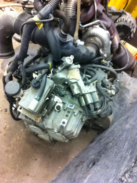

Växellådan och kopplingen är precis samma som om där skulle varit en kopplingspedal och växelspak. Men i stället för att där är en kopplingspedal och ingen växelspak som med vajrar drar i en axel på växellådan så har man ovanpå växellådan där vajrarna normalt sitter fast monterat det ni ser på bilden. Går en endaste komponent sönder med detta hydraulikhus så byter man hela. Kostar i runda slängar 30000:- kronor. Enheten på bilden passar till en Renualt Master.

Ser ju billigt och lättmekat ut. Tur att jag inte har en sådan i Ivecon. Där liknar det mera en gammal Volvo med motor, Koppling och växellåda efter varan. Det där kommer att bli dyrt på sikt.
