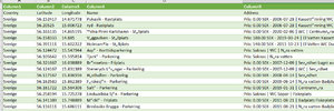

Även om lösningen med HBK-platser via Locus funkar bra så har jag nu kollat vidare på att göra mina egna sygicfiler för att få in åtminstone Sverige i appen.
Testade först att konvertera kml-filen via sidan KML To CSV Converter och det funkar hyfsat men får lite stökiga kolumner då landet inte alltid hamnar samma kolumn. Kan nog lösas mha lite excel-pyssel men jag ville kolla vidare på andra lösningar.
Googlade då runt lite och intresserade mig för geoconverting alltså generera koordinater från adresser mm. Eller kanske snarare det omvända: reversed geoconverting: generera adresser mm från koordinater. Hittade dock inget smidigt (kostnadsfritt) sätt att lösa detta på min lekmannanivå.
Men snubblade över ett och annat programmeringsexempel (långt utanför min komfortzon).
Men lyckligtvis har man duktiga och snälla kollegor. Och mot en pilsner-nästa-gång-vi-ses knackade en av dem ihop ett php-script som utnytthar api:t hos openstreetmap och efter ngn timme hade det tuggat igenom hela csv-filen (utgick från copilot-csv:n) och serverade över 6211 rader med namn, koordinater, info och LAND! Lite meck kvar i xcel att fixa tecken återstår, men sen är det bara att sortera ut Sverige och göra en importfil till Sygic.
...med det sagt: hoppas verkligen att Sygic uppdaterar det här mossiga sättet att hantera poi-filer :)

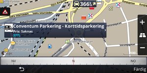

Sepåtusan, Sygics konverterare svalde csv-filen och spottade ur sig en rupi-fil, och så vitt jag kan se så lirar det i appen också :). Gjorde lite snabbt en egen ikon-fil också. Visserligen inte så prydligt uppställd info i Sygics gränsnitt (allt hamnar som adress vilket nog beror på att det var så datan var inlagd i copilot-csv:n jag utgick ifrån) men funkar för mig för nu. Framför allt som offline-alternativ om man inte har uppkoppling till HBK-kartan.

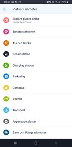

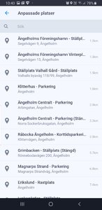

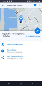

Jag använder Android, dvs mobilappen Sygic GPS Navigation. Då får jag inte upp HBK bland övriga kategorier;
Ser ut så här ...
Screenshot_20200703-103950_Sygic.jpg Screenshot_20200703-104001_Sygic.jpg Screenshot_20200703-104015_Sygic.jpg
Betydligt sämre, CoPilot har mycket bättre ordning/vyer i alla avseenden
  • Gilla
Reaktioner: T68
BoEr
13.442
Ängelholm
14243
Ligger alltså under ett samlingsbegrepp - Anpassade platser (här hamnar alla egna POI-filer :confused:)

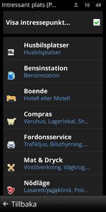

Jag är rätt grön på Sygic men hittade att jag kunde döpa om filen och få den att listas som en egen poi-kategori. Men jag kör Sygic Car för android så den kanske skiljer sig från Sygic Navigation när det gäller detta?
Om jag förstod rätt borde det i den här appen tex gå att importera 2 olika filer, en för platser och en för tömning och sen få dem att visas som två olika kategorier med egna ikoner. Kan bli nästa projekt...
Kan tillägga att anledningen att det blev Sygic för mig var att min android-stereo inte riktigt ville lira med Copilot. Fick för lågt ljud på röstnavigeringen.

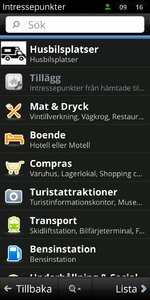

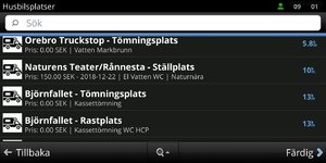

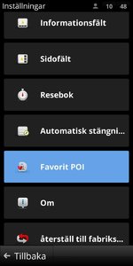

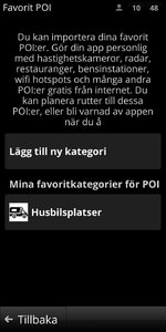

Under inställningar->Favorit POI kunde jag ange HBK-platserna och även ge ett eget namn (ist för filnamnet)
...sen visas dom som en egen kategori bland Sygics egna poi:

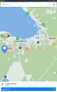

Otroligt. Lade in hela Italien, och körde in totalfilen, dvs alla 6200 HBK Husbilsplatser. Allt gick in (stickprovat i Verona, Toscana, mm).
  • Man behöver inte lägga in POI-filer per land längre
  • Det fungerar i regionindelade länder (har provat hela Italien, Frankrike Occitanien, Spanien Valencia. Dock ännu inte Tyskland)
Hade jag inte en aning om. Ska prova Tyskland sedan, behöver ladda ner alla kartor först
