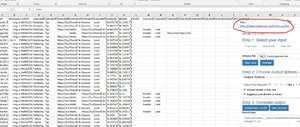

Jag använder följande tjänst för att i första läget "vända" KML till Excel för att göra CSV av:
Sygic klarar bara dessa fält: Longitude, Latitude, Name, Country - men det får du ju fram med tjänsten enligt ovan

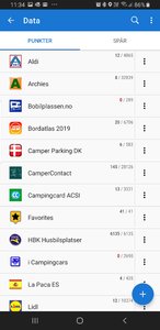

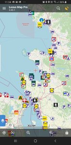

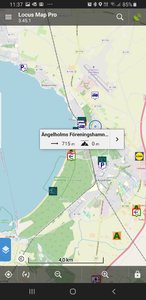

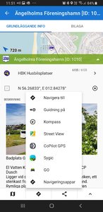

Mmm, och i Androidvärlden kan man använda Locus Map, mycket trevlig sak - och som hanterar många olika POI-filer på ett strålande sätt ...
Screenshot_20200509-113446_Locus Map.jpg Screenshot_20200509-113459_Locus Map.jpg Screenshot_20200509-113738_Locus Map.jpg Screenshot_20200509-113751_Locus Map.jpg
Bara att lägga in den KML-fil HBP genererar "rakt av"! Inget jobb alls mer än att fylla på Locus med ny version av POI-filen då och då :) .
F.n. har jag 17 olika POI-filer - HBP, CC, Bordatlas, Promobil, Lidl, Archies, etc.
(Undrar när jag får användning av alla dem? :oops:)
Tillägg: Även Locus Map kan koppla över till flera olika navigatorer (navigatorappar):
Dessutom så smart att den ser vilka navigatorappar jag har installerade (Maps, CoPilot, Sygic, TomTom GO).
Klicka på bilderna så visas de större...

Locus verkar ju smidigt. Kanske ska testa att ha poi-hanteringen där och sedan länka över till Sygic för navigering. Då behöver man ju inte alls trassla med poi-filer sygicen :)

Ja, HBP eller Locus Map för val plats/res- och etappmål - sedan över till CoPilot för routing och navigering. Min melodi.

Då är man en "happy camper" igen. Det finns en fungerande koppling mellan Locus Map och Sygic Car!
Fick riktigt bra support från Locus som både förstod problemet och att det nog går att lösa i kommande uppdatering, och föreslog en lösning:
Man kan trycka på dela-knappen och sedan välja "other Navigation apps" och där välja Sygic Car. Då funkar det och Sygic Car lägger rutten till punkten :).
Inte lika snyggt som att hitta appen direkt på navigera-till-knapp men funkar ok. Framför allt eftersom det går att sätta Sygic som standard app på delning så man slipper iaf ett extra tryck.
Blir intressant att se om det kommer en uppdatering framöver som löser grundproblemet.
