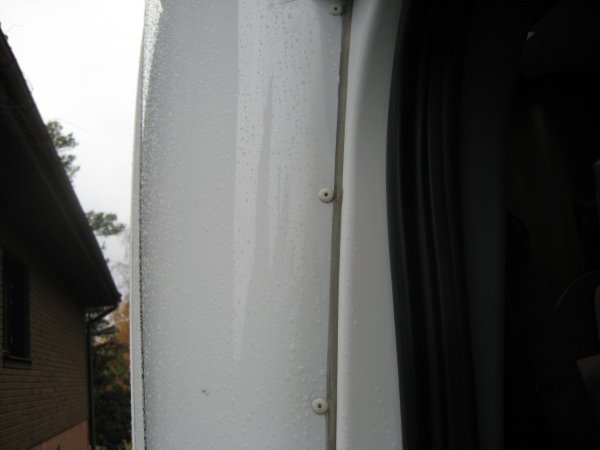

Jag formodar att dina plastsidor fästes utifrån för du har väl den raka täcklisten. I så fall slapp dom väl göra inverkan på inredningen. Vore bra att veta om det var så!Bodelssidorna på Vanen är ju också välvda och hyttkanterna raka. Detta ger nog upphov till spänningar också.
Verkstaden har aldrig bytt dessa delar på vår modell. Men dom antog att passformen inte var den bästa.
Får besked från generalagenten i morgon. Får då se hur det blir. Skall ta dina synpunkter i beaktande.
Tack

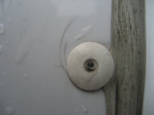

Sprickorna vid nitarna verkar inte ha utvidgat sig nämnvärt på tre år. Observerade dom först och har hållit dom under uppsikt. De har nog uppstått både genom dålig förborrning och hård dragning.
Däremot sprikan vid dropplisterna, som kom först på höger sida och senare på vänster sida, har ökat till dess att de stoppades (tillfälligt?) i våras med borrhål.
Tror boven i dramat där var "brytning mot dropplisten" vid rörelser och/eller temperatur.
Samt att plasten över dropplisterna inte är fixerad på något sätt. Detta skapade nog monteringsspänningar i den böjda plasten, som strävar att räta ut den övre delen med sprickor som följd.

Förslaget om större nitskallar eller brickor låter klokt.
I mitt fall medför en större nitskalle (nuvarande 10 mm) att denna till del kommer att synas utanför dörren vid de flesta nitarna. Inte så snyggt.
En bricka ger ju samma problem och dessutom bygger den ju lite i den trånga springan mellan dörren och nitarna, så att dörren nog tar i. Dörren kan möjligtvis justeras lite framåt men inte i sidled utan kraftigt vindbrus.
Vad tror ni om att använda en rostfri plåtskruv med 9,5 mm skalle och en rätt förborrning både i plast och plåt? Då kunde ju dragningen lättare anpassas till plasten än med en nit.

Jag tror nog att det fungerar med rätt popnit, förutsatt att hålet i plasten är tillräckligt stort för att tillåta niten att expandera. Jag skulle också lägga en plastbricka under nitskallen för att fördela tryckkraften. Metallbricka är inte lämpligt här p.g.a. risk för punktbelastningar som ofelbart kommer att spräcka plasten på längre sikt.

Om du har en plåtram som du skruvar fast RF skruvar, blir det galvanisk korrision, icke bra! Dessutom, när plåten rostar då expanderar den och spänner skruven mer än du tänkt !! Aj, aj, nya sprickor!
Fick en wild ide medans jag skrev detta, varför inte sätta en snygg alulist med lite gods och skruva genom den med RF skruvar (kul skalle ser snyggt ut) Då fördelar alulisten trycket mot plasten och allt blir prima, eller ??
F.d. 16416
Sv: Laga plast
För trångt mot dörren, så det går tyvärr inte.
