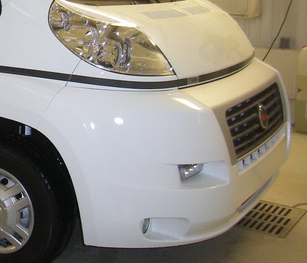

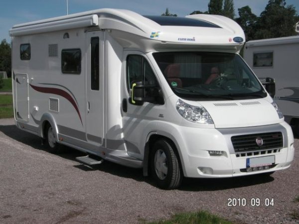

Titta på ett par Adria Twin o Matrix 2011 verkar att finnas dagljus på de som är riktigt nya.

Då va man inte ensam då, fast före va man:mad:

Hella har tagit fram olika modeller som passar till husbilar, både rektangulära som bilderna ovan och även runda.
index
Själv har jag köpt dessa som är runda och med 90 mm diameter, de passar precis i de urtagen i fronten som många Fiatbaserade husbilar har för dimljus.

Var köpte du dem och vad kostade de?
Hälsningar
Julian
