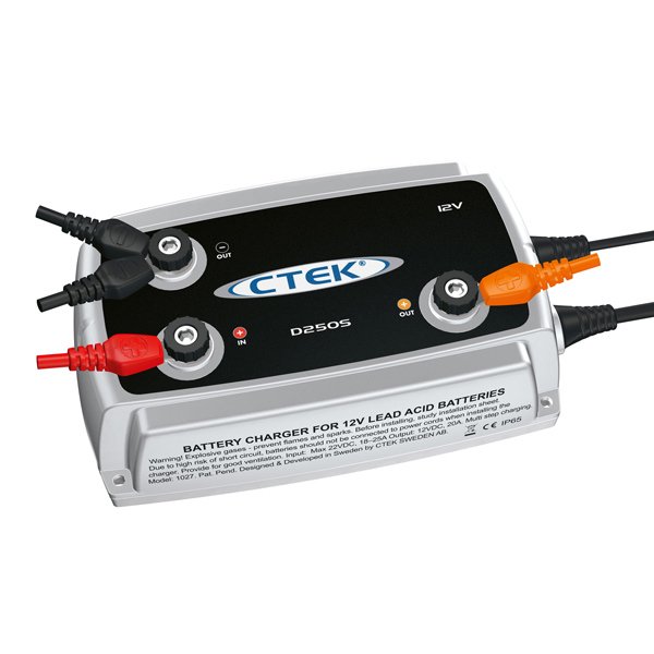

Sv: Laddbooster
Hej, lägger bara in en bild på Ctek'en. Med +in, +ut och gemensam jord.
Men de två svarta kablarna på sidan...den ena är väl tempsensor antar jag, men vad är den andra till ?
JANKRO.
