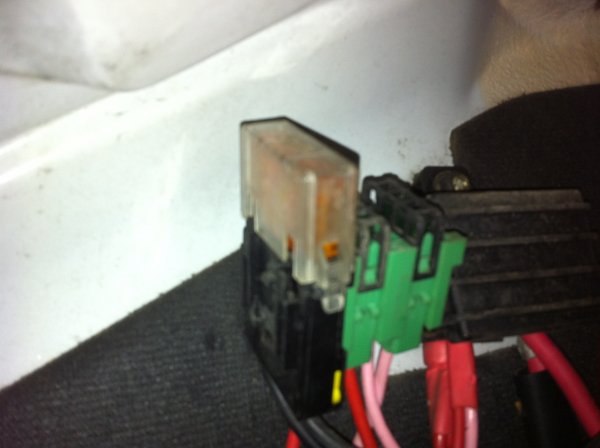

Tog bort den stora säkringen unden det transperanat skyddet
då var displayen i hytten död, så jag gissar att detta är säkringen för laddning ?
Startbatteriet verkar inte ladda när man kör på 230v.
Någon som har en aning om vad det kan bero på.

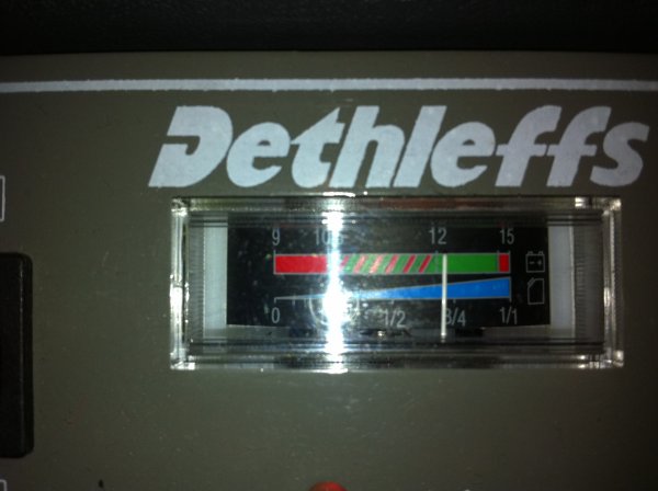

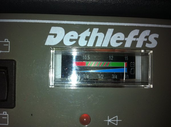

Den ena bilden visar när bilen är igång
Den andra när ladding via 230v är igång

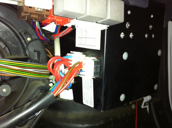

Hej alla
Har varit nere i HB och hittat EBL vet ej vilken mod. jag har
Bifogar 2 bilder.
Kan det finnas några säkringar i anslutning till blocket ?
Såg att det finns en automatsäkring under .
Har ingen aning om denna EBL kan ladda startbatteriet fullt ut eller inte ?
Någon som vet något om denna EBL.
Känns nog bättre att köpa en annan laddare och koppla in permanet.

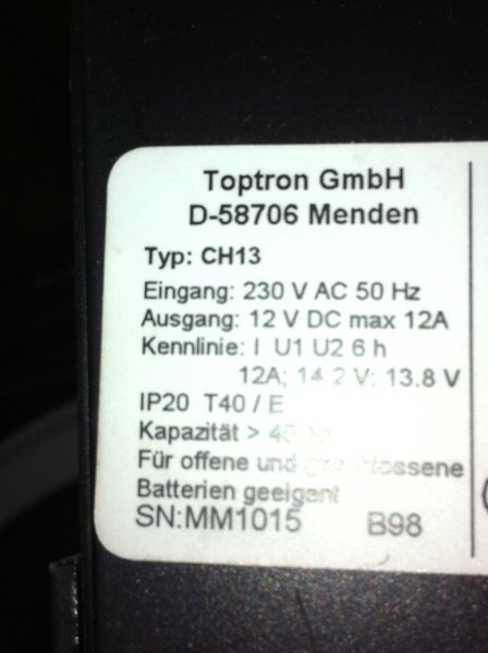

2049
Sv: Laddar ej
Jo den ska ladda bilen när bodelen är laddad och då drar Relä 2 på kretskortet.
Om du vill felsöka elektroniken så har jag skickat dig schema i Visioformat på CH13.
Det finns en gratis viewer att ladda ner på Microsoft för Visio.

Under ditt visningsinstrument (se bild ovan) har du en diod (ser röd ut på bilden ovan). Laddning upp till bobatterispänning 14,2 v lyser dioden röd. Däröver lyser den gult i upp till 6 timmar (lite beroende på bobatteriets kondition) I fas 3 övergår laddning till underhållsladdning 13,8v (grön diod) och när denna pågått i 2 timmar kopplas bilbatteriet in och laddas med 14,2v
