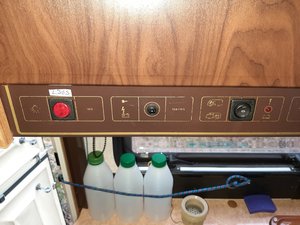

Har en 1990 Citroen C25 med Bürstner bodel. På elpanelen ovan spisen finns två små paneler vars funktion jag inte känner. Bifogar bild. Ena (hö på bilden) visar valbart bilbatteri eller bodelsbatteri eller nolläge. Funktion? Och vad är lampan till för? Till vä finns en återfjädrande tryckknapp och en symbol el mot batteri? Vilken är funktionen av dessa två knappar? Den längst t vä tänder kökslampan så den vet jag.

Den är i princip identisk med panelen jag hade i min husvagn.
1,0,2-knappen är för att välja om förbrukarna ska ligga via bo-eller startbatteriet.
Den återfjädrande knappen är en huvudsäkring för bodelens elsystem.
dvs var den tar ström alltså? Inte vart bilgeneratorns laddningsström går när man kör? Vad händer i 0-läget då?
I nolläge ska strömmen till bodelen vara helt avstängd.
Jag har fått en manual och den säger att växelknappen mellan bil- och bodelsbatteriet är till för att välja att LADDA det ena eller andra (eller inget) batteriet från 220 V (230). Tyvärr funkar det inget vidare på min bil men jag har kopplat moderna, elektroniska laddare till vardera batterierna så jag klarar mig ändå. Får väl koppla om knappen till något annat vettigt.
Jag har haft just en sådan bil. Ombordladdaren när du har 230 volt anslutet kan bara ladda ett batteri i taget, och det väljer du med den knappen. Den andra är ingen återfjädrande tryck knapp utan en automatsäkring.

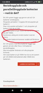

Men att man inte skall blanda batterier är fakta eftersom dessa har olika inre resistans, vilket påverkar laddning, funktion och livslängd.
Tudor vet detta
Behöver jag ha samma Amperetimmetal på
mina olika batterier?
Det beror på hur batterierna är kopplade. Om
batterierna är kopplade i serie kommer de att
utsättas för samma belastning och då är det
viktigt att de är av samma storlek, typ och ålder
och dessutom i samma skick. I ett
parallellkopplat system däremot ”hjälps
batterierna åt” att klara belastningen vilket gör
att man i en sådan koppling är mindre känslig
för eventuella skillnade
r mellan batterierna.
I 99,99 % av alla bodelbatterier i Europa pratar vi om 12v parallellkopplade batterier, = Ok att ha olika storlek.
(Den andra promillen var väl jag som parallellkopplade två 6V batterier.)

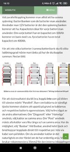

Här ett sätt att motverka obalans i en parallellkopplad batteribank.
Koppla inte som den vänstra figuren visar, ifall ni vill ha en bra balans och liknande livslängd på batterierna :)
