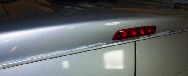

Hej, jag refererar till mitt tidigare inlägg, nummer 6.
Citroen ville inte åta sig att åtgärda. Lackgarantin har ju gått ut. Jag kontaktade Motormännens
jurister för att kolla om det kan betraktas som ett fabrikationsfel. Det bedömde dom att man inte kunde hävda.
Återstod då att åtgärda själv. Jag maskerade med tejp kring ställena på takets bakkant och sprejmålade. MEN döm
om min förvåning när jag drog bort maskeringstejpen och lacken följde med.
Nu ser det ut så här!
Nästa steg blir att kontakta en billackerare.
