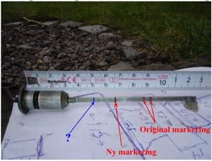

Hej i din gamla låda från 1987 av första versionen så skall du inte ha i mer än max. 1.8 Liter.
Original är det så lite som 1.25 L men viss felmärkning av oljestickor och problem med smörjning av femmans växel m.m. gör att viss överfyllnad bör ske men som sagt absolut max 1.8 Liter.
Här har du original markeringen (två streck) som är väldigt snål och troligen ca. 1.25 L.
Den röda ensamma markeringen är rekommenderad ny nivå ca. 1.6 L.
Det blåa frågetecknet är troligen ungefär 1.8 L. och absolut max.
M.v.h. JANKRO.
Ps. Vid 1.8 L så börjar oljenivån vara uppe vid packboxen till ingående axeln i växellådan så det kan bli lite känsligt om packboxen är sliten.

JANKRO: Väldigt bra bild och förklaring! Hittade stickan idag och den var fylld mellan ”original” och ”ny markering” av förra ägaren.

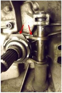

Hejsan, bakåt var kanske lite tokigt skrivet. Bakåt i förhållande till hur vajern drar.... Åt andra hållet än vad kopplingsvajern drar armen, låter bättre.
Urtrampningslagret skall sitta fast på armen/sin gaffel där inne med två fjädrande fästen (röda pilar) och följa med bort från solfjädern och då ev. stanna och tystna om det låter. Om du trycker på armen åt samma håll som vajern drar så lägger du an lagret mot solfjädern och lagret börjar snurra med solfjädern.
Men jag tror tyvärr inte att det är urtrampningslagret som låter eftersom oljudet kommer när trycket egentligen släpper på det, och allt i lådan börjar snurra runt.

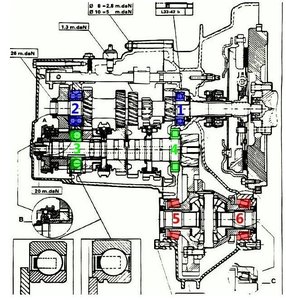

Vad det sedan i så fall är som låter illa i lådan är lite svårt att gissa. Kan vara något lager eller en kombination. Det sitter en hel del shims mellan kugghjulen på utgående axel, och i bakkant sitter det en plåt som klämmer fast de bakre lagren som kan vara nött av påfrestningarna och inte längre klämmer rejält,,,,,, växelgafflarna kanske, m.m.
Det "första" lagret på ingående axeln är ett vanligt kullager 6206 men egentligen med plast/komposithållare (TN) till kulorna.
Men de övriga lagren är special, förutom de två vinkelkontaktrullagren (5 och 6 på bilden) som sitter och håller krondrevet, men de rör ju inte på sig förrän bilen rullar.
