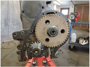

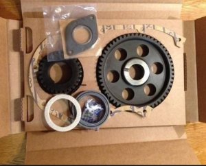

Hej, ok. vi klämmer dit en eftermarknadssats med ståldrev i stället så har vi eliminerat den svaga länken i VOLVO motorn :p.
Man kunde ju också montera ståldrev med rakskurna kuggar för att även eliminera bort axialtryck på en höglyftande kamaxel, men då fick man ju rätt tråkigt ljud från dreven på köpet.

Jag kan inte låta bli en repetition, och ställa frågan om utvecklingen verkligen har gått framåt..... Eller kanske bara för långt.
Skall vi rösta om viken variant som verkar tillförlitligast efter tjugo år och trettiotusen mil.
Visa bilaga 204441Visa bilaga 204442
Suck !!!!!!
M.v.h. JANKRO.
Det kan vi göra och jag röstar på den vänstra bilden med kuggdrev :D

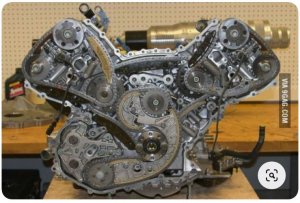

Hejsan Wizard, du tror inte att du kan krysta fram någon snabb genväg även till AUDI V8'an för där borde det lätt gå att spara ett helt dygns arbete med eventuella genvägar :D.
Men skämt åsido. De här gamla motorerna var kanske inte så roliga i gången och smidigheten även om de ofta höll länge trots misshandel, och var dessutom lätta att laga även vid större operationer.
AUDI V8'an ser ju ut som man tittar in i ett öppet armbandsur av finare kvalité och frambringar väl en rysning i nacken vid tanke på kamdrivnings-service.
Kanske någon lagom konstruktion mitt mellan de här är/var det optimala för lååång driftsäkerhet utan överdrivna täta och dyra serviceintervaller.

Byt topplock till Königsegg så slipper du kamaxeldrivning över huvud taget. :twitcy:
