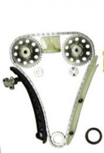

Hejsan, som allt annat så finns det ju olika varianter på även på kamkedjor beroende på motor som skiljer massor åt.
I äldre motorer med kamaxeln nere i i motorn och stötstänger så sitter ju dreven bredvid varandra och kedjan är kort och kraftig och med bra smörjning så håller den troligen hur länge som helst. De fanns både med och utan spännare som klickade ut med hjälp av oljetrycket.

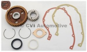

Volvo hade ju t.o.m. kuggdrev som gick i varandra, ett litet ståldrev och det stora var av "bakelit" så det blev lite tyst, men de det fanns även i stål med rakskurna drev för trimmade motorer.

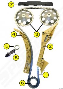

I nyare motorer med överliggande kamaxel eller kamaxlar, så är ju kedjorna lika långa som motsvarande kamrem och då ökar ju töjningen och livslängden minskar naturligtvis.

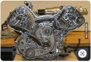

I en del bilar så är ju dessutom kedjorna så långa och glidskenorna så många... (rim;)) så man kan nog fundera på om inte t.o.m. kamrem vore bättre i en del fall, vissa V6 motorer bl. a.
Eftersom kedjorna glider med full spänning över/mot hårda "plastskenor" så låter det naturligtvis, Min motorcykel lät rätt rasslig redan som ny från kamkedjan och glidskenorna.
