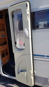

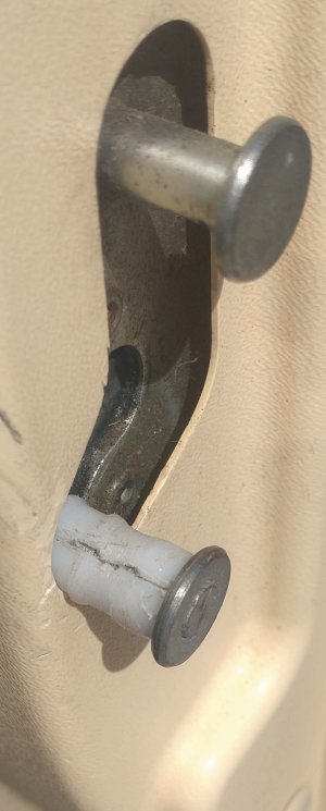

Mina lås börjar bli slitna. Nylonbussningarna speciellt. Har försökt hitta nya via ÅF men deras intresse är dåligt. Bilen är en Adriatik -07. Dörren finns nog på flera modeller. Se bilder.

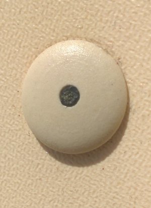

Pluggen expanderar när stiftet trycks in. Jag har inte gjort detta själv men vad jag nu vet skulle jag fortsätta trycka in stiftet tills det ramlar ut på baksidan. Sen kan man säkert dra ut pluggen med hjälp av en lämplig tång utan att spräcka plasten. Hovtång t ex. Är man försiktig när man trycker in stiftet kanske det sitter kvar i pluggen, annars får man leta upp stiften i botten.på dörren

Mitt i pluggen sitter ett stift typ 2mm. Syns dåligt. Det går att ta en tunn spik eller ett borr och trycka stiftet genom pluggen bakvägen. Kanske lite milt våld krävs

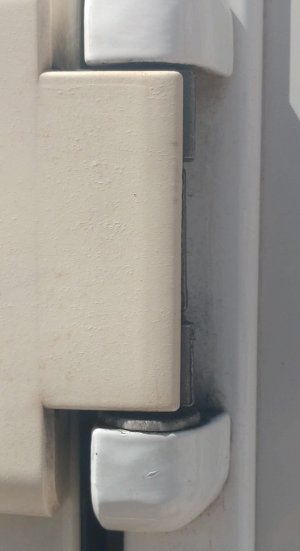

Först chimsade jag alla tre gångjärnen i nederkant.DSC_1179~2.JPGså dörren kom upp i rätt läge.
Sen om man behöver lossa plasten, är det bara att trycka ut stiftet i mitten på plastklammerna med en tunn mejsel.DSC_1180~2.JPGoch försvinner stiftet, går det bra att ersätta det med en bit kabel, som i detta fallet.

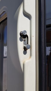

Och nylon hylsan lyckades jag efter lite besvär ochsvordomar ersätta med en modifierad Biltema slangförlängare i nylon.DSC_1181~2.JPG
Jag hade först tänkt byta låsen, men när biö i hösten 2023 ville ha 3000 kr för två lås till adria, och ännu mer till carthago, då blev det reparation.
Och det fungerar.
