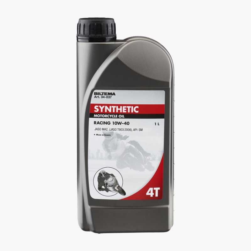

Biltema delsyntet 10W-40 användes i min tidigare 2.5 TD -92 under de åren jag hade den, inga problem alls. Den är i drift fortfarande såvitt jag vet.
Helsyntet med så låg viskositet som 0W är för tunn för dessa motorer.

rekommenderas det verkligen Biltema..? ;)
