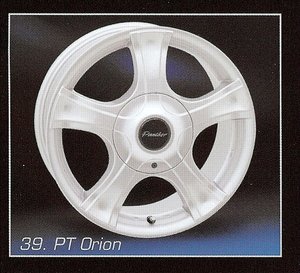

Go kväll
Fälg enl bif bild kan jag skaffa fram för c:a 1400:- i 15" och 1500:- i 16" inkl.moms
om någon skulle vara intresserad.
Fälgen godkänd för 1012 kg

Hej Melle!
Är intresserad av 4 fälgar, 39. PT Orion. Jag väntar på en LMC 6900 2008 på Fiat-chassi med 215/70R15C. Jag funderar på att lägga över sommardäcken på PT Orion och köpa Michelin Agilis dubbfria som läggs på originalplåtfälgarna. Har du synpunkter och vad kostar detta.
Hälsningar
Sten

Sv: lättmetallfälgar
Hej,
Skall kolla senaste dagspriset imorgon.
Hälsningar
Kjell
