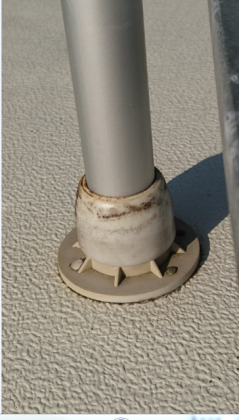

Jag har problem med att det läcker in vatten mellan antennmasten och takgenomföringen. Finns det någon packning man kan köpa eller måste man byta ut takgenomföringen. Vill helst inte det eftersom det inte är där det läcker.
Visa bilaga 129483
Hejsan, det har funnits och finns många varianter av mastgenomförningar och inga är lika. Du får nog bara ett bra svar om någon har varit på och fixat en likadan som din :).
Men om man tittar på den så verkar ju genomföringen vara gjord av olika material på under och överdelen, så det är nog inte alls omöjligt att den går att dela på och sedan kanske det finns möjlighet att byta en O-ring eller packbox därinne.
Du får helt enkelt dra upp masten genom takgenomföringen och titta efter hur det ser ut.
M.v.h. JANKRO.
Sv: Läcker in mellan tv-masten och takgenomföringen
Er ikke den glatte runde delen skrudd ned på festet? Da pleier det å være en gummipakning som tetter ekstra om en skrur til litt ekstra. Oftest er denne pakningen en O-ring, men det finnes og de som har flate pakninger. Forsøk 1 er å skru til for hånd om det går. En kan og forsøke å skru løs først for å sjekke tilstand og type på pakningen.
