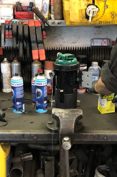

Fick ”nöjet” att få uppsöka verkstad för ett ”klassiskt” dieselläckage.

Vad hände och hur löstes det?
Ser att verkstaden har plockat ut filtethuset, är det för att byta själva filtret eller har även filterhuset byts ut?
Med det speciella verktyget byttes filtret mest pga. packningen skulle bytas sedan rengjordes det grundligt.
Därefter drog han ihop det med 30nm.
Har fungerat och håller nu tätt, mer än 200 mil körda.
Jag har även nu ett komplett filterhus i reserv om utifallatt.
