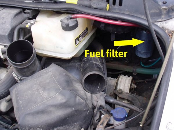

Jag tyckte tanken såg fin ut. Vart sitter filtret? Kommer man åt det?
F.d. 58882
Kontrollera om skruven för vattenavskiljningen är åtdragen eller läcker. Den sitter i botten av filtret, vit plast.
