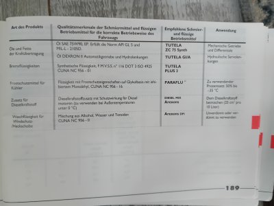

Beträffande glykol, bör du ta det som framförs i instruktionsbok/servicemanual ad notam. Där hittar du inga åsikter/killgissningar, utan fakta.

Jadå, det har jag kollat och typen ska vara Cuna NC 956 - 16 men den kylarvätska jag får fram är blå. Vätskan i systemet är röd, googlar jag runt blir jag brydd eftersom färgen verkar ha betydelse. Kanske inte har betydelse eftersom jag ska byta allt ändå. Tänkte mest på om det blir någon reaktion om det blir en annan vätska nu.

Färgen är kanske inte avgörande i alla fall. Om jag nu bara ska fylla upp så är det vad som står i boken som gäller och inte färgen.
Om jag inte har fel för mig så är det bäst före datum på kylvätska och omfattas av serviceprogrammet.
Vet du inte när det är bytt eller av vem eller vad som finns i nu?
Ja då hade jag spolat igenom och fyllt på med rätt enligt instruktionsboken.
Men det är ju upp till var och en.
Jag tycker inte om ovisshet utan vill veta vad jag har att göra med.
Dessutom så går det inte enligt expertisen att mäta rätt fryspunkt på blandade sorter.
Du riskerar med andra ord frysskador i värsta fall.
