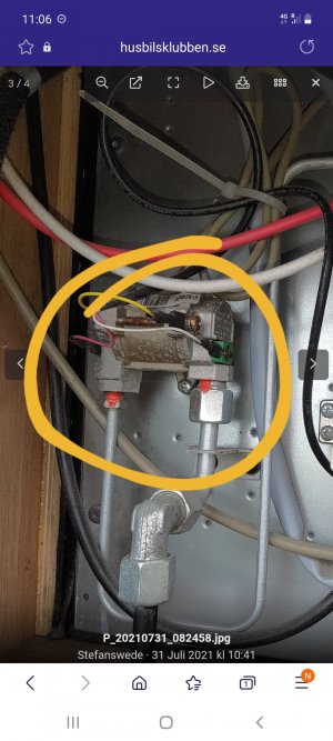

Har en ett Dometic RMD 8555 AES kylskåp som helt plötsligt inte vill starta på gasolen, på batteriet går det bra, har inte provat på landströmmen ännu! Gasolen kommer fam till spisen och borde ju då rimligtvis även komma till kylskåpet tycker man ju, eller? Gnistan fungerar! Vad kan problemet vara tror ni?

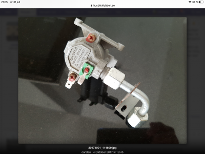

Kolla om magnetventilen öppnar när ni slår på kylskåpet på gasol. Inte auto.
Du får stå där och lyssna/känna när din medhjälpare slår på kylen.
Om inte; prova att knacka på den direkt med skruvmejseln.

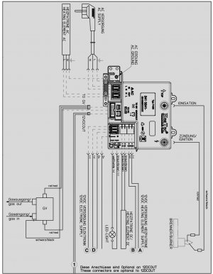

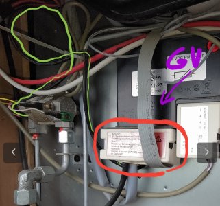

Fd.16159
Det sitter en grå elektronikmodul till höger om gasventilen GV som förser den mer spänning. Följer du kabeln som jag markerat med grön färg så går den först i en vit låda markerat med rött. Där under den vita kåpan finns anslutningarna till elektronikmodulen och är markerat med GV.
Lossar man den vita kåpan kan man ta ut kabelanslutningen till gasventilen och kolla så det finns kontakt där.
Eftersom 12v på kylen fungerar så finns det anledning att tro att det hänt något i den grå elektronikmodulen avseende utgången till gasventilen.

Tack Moby Dick! Såg att kablarna från ventilen gick in där men tvekade att mecka där, men jag skall kolla på detta och se om jag kan se något konstigt där
