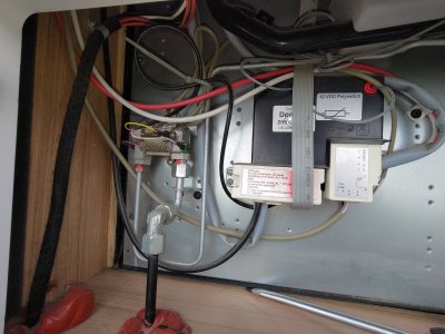

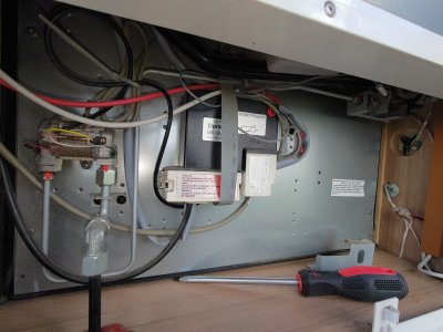

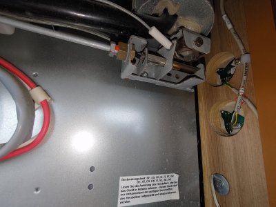

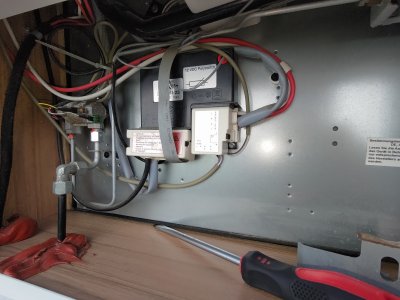

Har en ett Dometic RMD 8555 AES kylskåp som helt plötsligt inte vill starta på gasolen, på batteriet går det bra, har inte provat på landströmmen ännu! Gasolen kommer fam till spisen och borde ju då rimligtvis även komma till kylskåpet tycker man ju, eller? Gnistan fungerar! Vad kan problemet vara tror ni?
Kolla om magnetventilen öppnar när ni slår på kylskåpet på gasol. Inte auto.
Du får stå där och lyssna/känna när din medhjälpare slår på kylen.
Om inte; prova att knacka på den direkt med skruvmejseln.
//P-O
Stefanswede
319
Upplands Väsby
27014
Har du separata avstängningsventiler till spis, kyl etc.
Finns det någon felkod på displayen. Det borde det göra om det inte kommer fram någon gas. Efter ett tag om inte lågan har tänds. Står så i manualen.
Ja det stämmer, det är separata avstängningsventiler till kyl och spis, och det har inte kommit upp någon felkod på displayen vad jag kan påminna mig om, men jag skall dubbelkolla detta, tack för det! Jag har sökt på nätet efter en manual på detta kylskåp men tycker inte att jag hittat någon som stämmer överens men den jag har, det står rätt på beteckningen på dom jag har hittat men sedan så ser det helt annorlunda ut på bilderna jmf med mitt kylskåp, så om du har en länk till manualen så vore jag tacksam!
