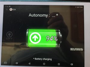

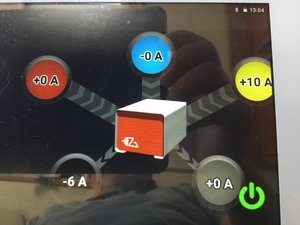

Tack för synpunkten. ..Jag har EZA130 och 190w paneler ...tänkte att det skulle räcka + att om det är molnigt så i nödfall kan jag starta bilen och ladda EZA 70A/h(max) normalt 50A..just nu använder jag 4A/h i våran nödlösning kylbox innetemperatur +24 och har kvar på morgon ca 75% av batteri. Nu har solen laddat batteriet till 90% kl13.00 men är i Spanien..jag får fundera på saken..
Kanske ni som har kombressor kyl kan svara på det om min ström alternativ räcker..

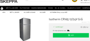

Hej ..det va dig jag väntade på :))har läst allt om din väg till litnium...sen är frågan om jag törs handla från yachtshop.eu och få skåpet ca 7000kr billigare än i Sverige

CR165 låter stort och riskabelt. Jag vet inte om jag hade vågat mig på ett sådant kylskåp hos en återförsäljare man inte vet så mycket om med tanke på ”vad händer när det händer”. Har 2 vänner som råkat ut för flera missöden med sina bauta kylskåp (En Morello ägare och en med stor Dometic) men som ordnade sig ”på garanti” och goodwill basis. Reparationkostnader för utbitesdelar (styrplatta + kablar, m.m.) & arbete i Spanien skulle uppgå till nästan 6-siffriga belopp.
Läs mer och tänk noga igenom innan du bestämmer dig...
