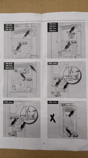

Beroende på vilket kylskåp man har Dometic. Här är var dom rekommenderar att man sätter fläkten för bäst effekt
    2,8 MB · Visningar: 142
