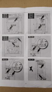

Är det någon som har så fina bilder som Peter K har till en Elektrolux kylskåp anno 1992
Ingrid o Pålle
7.277
Uppsala
3493
På 90-talet var de officiella inställningen hos Electrolux att det inte behövdes någon extra kylning bakom deras kylskåp.
Tvärtom, så avrådde man från att montera en fläkt eftersom detta kunde störa förbränningen – och därmed försämra kylförmågan.
Nagra illustrationer av det slag du efterlyser torde därför knappast finnas.
