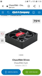

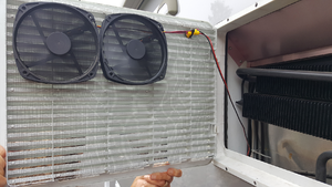

Jag köpte 2 st super silent 12V fläktar på kjell & Company som jag seriekopplade så ljudnivån blev väldigt låg. Jag satte fast fläckarna med buntband i det översta gallret.
Jag köpte också en anliqgnings termostat på Rinkaby rör som jag satte på ett högt upp sittandes rör på baksidan av kylskåpet.
Denna har fungerat utmärkt i 3 år nu. Om jag inte minns fel så satte jag termostaten på 60 grader.
Fördelen med detta är att ingen elektronik behövs, att tänka på är att koppla det till bilens bodelens 12V som är via huvudströmbrytaren i bilen så att fläktarna inte startar när man inte är där.

Om man tätar runt fläktarna gäller det bara att se till att fläktarna alltid är igång när det är gasoldrift som gäller. Annars lär väl koncentrationen av gasolavgaser upptill bli otrevligt hög och kanske leda till oren förbränning även om ett par stillastående fläktar inte är helt täta. En del luft går ju alltid igenom.
Men varför inte sätta fläktarna horisontellt (tätt) över kylflänsarna? Då drar de ju luft genom flänsarna och kyler dom och luft som går bakvägen genom gallret är ett mycket mindre problem.

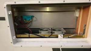

Inspirerad av diskussionen om fördelarna med fläktassistans för kylen, så gick jag till Kjell&Co och köpte några fläktar (92x92 mm). Så här blev det. Som synes ligger kylflänsarna under kanten på luckan, till skillnad från hur många andra bilar ser ut. Det som syns rakt fram är ugnen. De två gråa anslutningarna till höger går till en bimetalltermostat. Återstår att vänta till sommaren för att se om det hjälper. :)

Jag skulle kunna koppla på samma sätt verkar vara samma typ av bil,vilken termostat köpte du,var monterade du den?
Bilen är en Carthago c-line
Köpte termostaten på Elfa i Solna. De hade den i lager i butiken. Det är en Elmwood 60 grader art.nr 137-91-456. ( 2455R-01000079 | Köp Termostat 60°C 45°C 1NO | Elmwood ) . Har du ingen lust att åka in till Solna så är Elfa ganska snabba på postleveranser. Jag köpte en för 50 grader också. Får testa vilken som fungerar bäst.
Jag monterade den på metallblecket som är svetsat på röret som går in bland flänsarna (varmaste stället) precis innan själva flänsarna börjar. Metallbleckets andra ände är svetsat till samma rör efter det att det har lämnat flänsarna. Röret går i en båge från vänster till höger efter flänsarna. Egentligen hade jag velat sätta termostaten på själva röret men det var knöligt att få fast det. Nu sitter den med ett buntband. Få se om det duger eller om jag får göra något bättre.
Strömmen hämtar jag från 12V som går till ugnen och den anslutningen kommer i sin tur från kylskåpets kontakt som Dometic använder för sitt fläktpaket. Det går ca 0.2A så det borde inte vara något problem.
