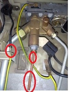

På röret i mitten (från avkännaren vid brännaren) finns en klämskada ser det ut som på
bilden. Mot ventilen ser det också skumt ut.
Kontakten som ligger vid det vänstra röret (gulgrön kabel) borde inte ligga mot röret som det ser ut som om det gör på bilden.
Visa bilaga 200970
Tack , bifogar en tydligare bild på det: Verkar som det ska vara så ser inte man-made ut!
