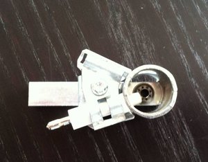

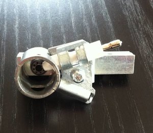

Hejsan, det mesta är väl redan sagt :) men kan tillägga lite kanske.
Det verkar vara lite diffust hur delarna skall sitta och jag är inte heller helt säker efter att ha sett flera varianter på olika ofta äldre brännare som förmodligen flera har plockat med tidigare under åren.

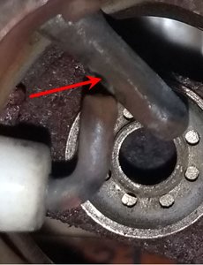

Som gnistpinnen sitter i din brännare har jag sett och det har troligen funkat, men gnistan hoppar ju till närmaste jord och det borde ju innebära att din gnista hoppar över till termoelementet som du skriver, och inte till brännarmunstycket där gasolen kommer ut. Jag har tidigare tittat på bilder som syns dåligt, och bilder som visar pinnens läge olika och inte blivit klokare av det men....
Jag har även tidigare hittat bilder på att köpa nya brännare med gnistpinnen monterad i brännaren och då sitter pinnen neråt helt enkelt.
Man ser ju också läget på keramiken och den borde förhoppningsvis också vara i rätt läge. Jag har också sett andra försäljningsbilder och även där sitter pinnen neråt. (Pålle den där klacken i keramiken som både du och jag saknar för att säkra positionen finns inte på den här varianten verkar det som. Eller?)
Om lågan slocknar och inte brinner mot pinnen så hoppar ju gnistan igång direkt för återtändning. Om elektronik/gnistboxen är hel så borde ju en hoppande gnista betyda att pinnen inte känner av lågan tillräckligt för att stoppa boxen att skicka gnistor, i alla fall i teorin.
Om nu omplacering av pinnen enl. bilderna skulle hjälpa och fungera bra så kan man ju fundera på om gnistan som troligen länge har hoppat över (till det elektriska :p tony, ta det på rätt sätt ;)) termoelementet och sabbat det med evigt gnistande.
(Även gnistboxen kan ju ha blivit trött och skadad efter att i stället för bara behöva skapa gnistor i kanske tio sekunder någon gång ibland ha skapat gnistor flera veckor i rad.)
Om gnistan funkar och helt slutar hoppa när lågan brinner om du ändrar på pinnens läge, men lågan ändå slocknar kan man kanske prova med att flytta läget igen även på termoelementet eller helt enkelt köpa ett nytt.

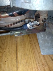

Tack Pålle jag följer dina instruktioner och du har rätt där är ju ett "spår" där tändsäkringen går in i!
Satte också tändaren "gnistan" så den slår i botten där gasen kommer ut.
Förändrade inget annars lågan brinner fint och tänder på en sekund men slocknar när jag släpper startvredet även jag håller intrykt i 2 min .
Jag hittade denna pdf där det står såhär vad tror du/ni?
" Löser inget av detta problemet, kan det vara trögheten i magnetventilen som släpper igenom gasen, eller att värmen från brännaren inte leds till ventilen via koppartråden som styr tändsäkringen. Detta sker mycket sällan i nya kylskåp, men kan uppträda efter några års användning. Är du någorlunda händig, kan man åtgärda problemet själv. Placeringen av mekanismen beror på om skåpet har kontrollen på botten eller på toppen. Om det är på botten, kan du lägga kylskåpet på sida för att komma åt ordentligt. Där tändning sitter på toppen, måste du skruva av locket för att komma åt. Åtgärden sker först o främst med att följa kopparledningen från brännaren in till gasventilen. Den sitter där ansluten till gasventilen med en mutter. Skruva bort den från gasen ventilen på skåpet. Plocka ut magnetventilen och smörj ventilen med 5-56 eller liknande smörjmedel. Sätt magnetventilen och huvudet på plats och dra åt muttern ordentligt. Var noga med att inte använda för mycket kraft, då gängan lätt dras sönder."

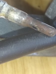

Gjorde en förstoring av din bild och det syns ju rätt tydligt att det är ett gnistat hål i termoelementet som Herbet skriver. Behövs nog ett nytt för att lågan inte skall slockna.
Visa bilaga 201018
M.v.h. JANKRO.
JA JÄKLAR TACK Jankro hade aldrig sett detta utan din/er hjälp!
Följdfråga kan man svetsa igen hålet med tenn-lödning kanske slippa handla nytt?
    1,9 MB · Visningar: 32
Ja du ser det var en/ett skada/hål där som jag sa i inlägg #11. :spinny: :spinny:
Bara att kasta den i skrotlådan när du beställt en ny.

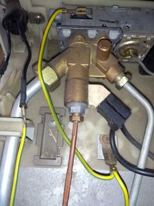

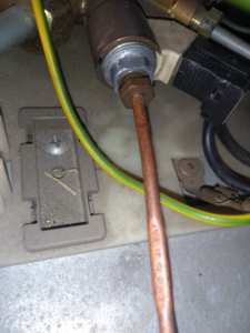

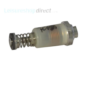

Såg någonstans en beskrivning hur man plockar isär den upp-på skåpet gaskoppling(som start vredet sitter på).
Termoelementet går in i den jag drog ut innehållet det är en spole koppar typ som då blir magnetiskt av termoelements ström tror jag. Den lilla saken kanske man kan byta.
Tips var man kan köpa den?
Ser ut så här:
Den sitter ju i denna:

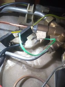

Ok nu fungerar skåpet igen och jag tror jag är få förunnad lyssna på detta,
Jag E-postade Köp Gasolprodukter, Byte av gasol & Gasolautomat Online och frågade om en tänd säkring, en sån här då:
Leif på loofsgasol ringde då mig och och sa att jag skulle prova en sak nämligen detta,
På vänster sida på skåpet sitter det vredet för gas/el/12v och kontakten för gasol (de två svart på bilden) ska skapa en sluten krets( som jag gör med den gröna ståltråden) men om det är ärg och rost inuti vredet så blir inte kretsen 100% sluten och då kan det blir som jag har upplevt att det fungerar ibland och oregelbundet.
Han sa jag skulle vrida gas/el/12v vredet 30 gånger on/off så kontakterna inuti skulle få bättre ström-kontakt och inte bara ha den gröna ståltråden, man kan ju glömma ståltråden och sen kommer någon och koppla om för el/12v och då blir det ju lite fel med både el/12v och gasol på samma gång
