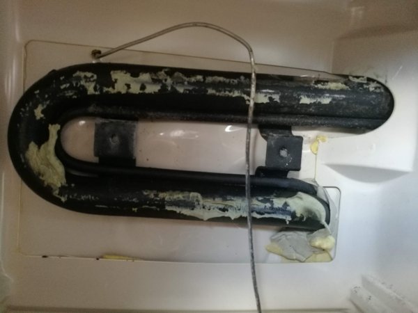

Skickar upp en nytagen och närmare bild på kylröret (klicka för att förstora). Det är ca 20mm mellan rörets framkant och bakre väggen. Det ljusa är kylpasta och det gula som tittar fram är polyuretanskum som använts vid montering av aggregatet i fabrik. Men! Jag hittade också lite av det gula på röret! Visserligen rätt lite men kan det betyda att man kanske renoverat/bytt hela aggregatet vid nåt tillfälle och då struntat i foamen?
Skulle vara evigt tacksam om någon som äger ett identiskt skåp ville kika bakom flänsen - sitter med två skruvar framifrån - för att se hur det ser ut där.

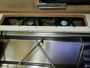

Jag har nu monterat två st 120mm fläktar på baksidan. Satte dem precis under ventilationsgallret bakom spisen, alltså det som går in i vagnen. Det är trångt och stökigt att komma åt på nåt annat sätt så jag testar den här placeringen. Kopplade dem på samma termostat som styr den lilla originalfläkten. Få se nu...jag monterade fläktarna så att dom suger luften uppåt från skåpet och blåser in det i vagnen, visst tänkte jag rätt nu? Att sätta dom så att luften går till någon av ventilationsgallren på sidan skulle bli för bökigt.

Ja, det blir lite andra förutsättningar nu när det blivit kallare men jag tror inte att det försämrar i alla fall. Så här ser det ut - gallret är inte på plats ännu. Funderar också på att montera en mekanisk brytare så att man kan köra 0, 1 eller 2 fläktar. Bäst vore nog om en av fläktarna satt i botten av utrymmet - eller varför inte från sidoskåpet och då rikta luften mot ett av ventilationsgallren på utsidan?

Det sitter alltså redan en liten fjantig fläkt ungefär på halva vägen ner (som dessutom låter en del). Syftet med dessa fläktar är alltså att på ett ännu kraftigare sätt suga ut den varma luften bakom skåpet; skapa cirkulation. Det kan säkert göras på många sätt men det här var smidigt på det sättet att skåpet kunde sitta kvar. Vet inte var man annars normalt brukar placera fläkt(ar).

Men för att fläktarna ska hjälpa mer så tycker jag att du ska prova att täta mellan och runtom fläktarna så inte luften smiter förbi. Klipp till liggunderlag och tejpa.
Hur menar du? Luften stiger ju uppåt och det är för den sakens skull som det sitter ett ventilationsgaller i den öppning som man ser.
Mina fläktar gör bara att jag ger flödet lite hjälp på traven (uppåt), det som så att säga söker sig upp helt själv - smiter förbi - behöver ingen hjälp eller inramning.
Sen sitter det två ventilationsgaller på sidoytterväggen, den ena vid golvet och den andra ungefär i höjd med spisen.
Det optimala vore nu att fläktarna suger (kall) luft genom nedre gallret, låter det passera de varma slingorna på kylens baksida och åker sen ut i vagnen via dessa fläktar.
Men...då det även sitter ett inloppsgaller högre upp så kommer nog en del av luften att sugas in där och då uppnås inte samma effekt. Skulle man däremot sätta en av fläktarna nästan på golvet skulle det nog bli så.

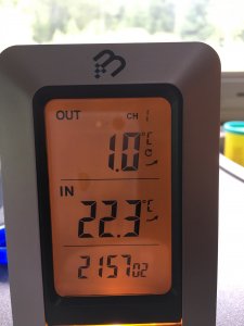

Monterade ur kylen och tog med den till en firma som håller på med gasol kyl och han talade om att munstycket som satt i var till ett mycket mindre skåp så han bytte den och gjorde rent brännaren ordentligt när den ändå var borta. När jag hämtade skåpet 4 timmar senare visade termometern 3,9 grader så nu har jag installerat det igen och startat upp det i husbilen och nu efter 2 timmar visar frysen -14.9 och kylen 12 grader och sjunker så finns förhoppningar än.

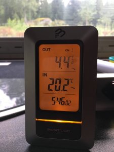

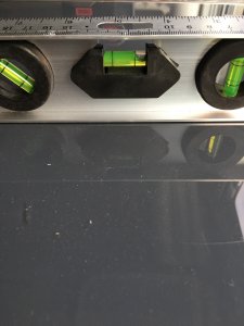

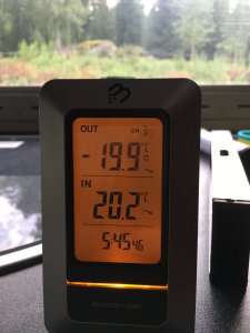

Så nu var jag tillbaka efter ca 6 timmar för att kolla kylen och det ser ju riktigt lovande ut för just nu står husbilen verkligen inte i våg heller :)
