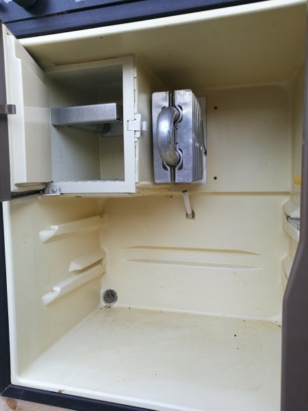

Jag fick tag på ett ännu äldre skåp, ett RM212F - som verkar funka! Håller på att testa det nu. Det bör passa direkt. Tyvärr är hyllorna borta, ska se om dom går att flytta över. Brännaren är av en helt annan modell och konstruktion, här finns ingen kopp utan allt sitter i luften. Mindre risk for sotning tror jag.
Men jag byter gärna in mitt Sunwind XC100GAS mot ett modernare - som passar. Max mått ligger runt B500xH800xD450 tror jag, detta är ca B540xH760xD600.

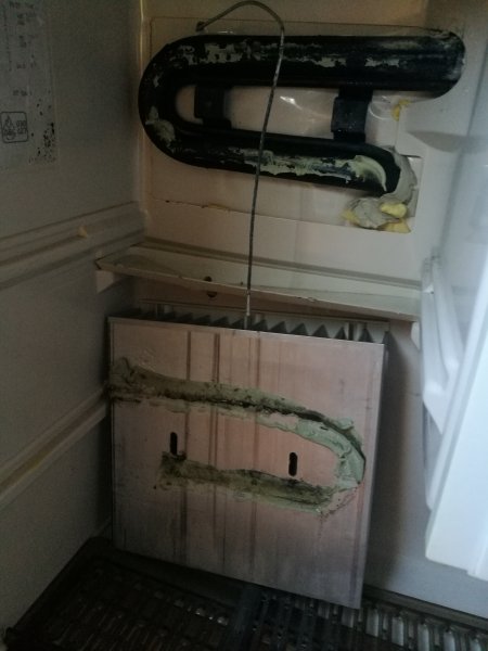

Nämen! Det här var ju inte så märkvärdigt, flänsen sitter ju bara med två plåtskruvar framifrån. Easy-peasy.
Så här ser det ut när den är borta. Pastan är nog bytt vid nåt tillfälle, är varken spröd eller hård. Mera som tuggummi. Men varför är inte det svarta röret platt på den yta som ska vila mot flänsen? Så dumt. Hur man än trixar blir ju anläggningsytan rätt liten. Att försöka fräsa ur spår i flänsarna skulle bli ett rätt stort projekt. Visst, man kan kleta dit löjligt mycket massa men bättre vore ju att få metall mot metall på så stor ytan som möjligt - och sen ett tunt lager massa mellan.
Hur tänker ni?

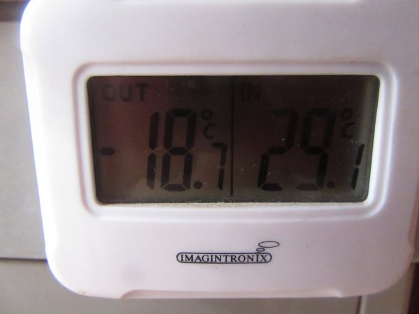

Jag har läst detta på flera ställen... nu har jag ingen sensor i kylen men den är väldig kall... ser man på tempen hos mig så är skillnaden nästan 50 grader.... och det är mycket mer än de 20-25 som du skrev... men kanske normalt när man mäter på frysen och omgivningen.... jag har som sagt denna mätaren och så fort jag ser att tempen stiger så rensar jag rören mm och sen fungerar det kanon igen... lite sot kan skapa stor skillnad...
Frysen fungerar utan anmärkning trotts 30 grader ute och solen på kylskåpet. Det är kylen som inte fungerar som jag önskar :(

Det här är första gången jag har plockat bort kylflänsarna på ett skåp men bör det inte sitta någon sorts isolering (foam) runt rören så att det bara är den yta som är framåt, mot flänsen som är exponerad (enligt min bild)? Eller ska det se ut så här?
Det finns en annan tråd där det visas hur man byter ut kylpastan och där är röret inbäddat i foam - men så kanske inte alltid är fallet?
Beror nog på skåpmodell om den är inbäddad i foam. På min ligger plattan väldigt lite mot röret som är täckt av foam och plast. Men mitt rör blir inte kallt nog i värmen för att säga att det är där jag har mitt fel. Nu hade jag +9 i kylen så startade fläktarna nu och vände bort väggen från solen så återstår att se om den håller den tempen resten av dagen annars får jag nog se mig besegrad och köpa ett nytt skåp eller ta bort botten ur frysen för att leda ner den kylan i kylskåpet.

Hm. Så här ser lösningen ut i det äldre skåpet (RM212F) som jag ramlat över. Här verkar det inte finnas någon pasta alls utan flänsarna är "fastknäppta" på kylröret kan man säga. Bra eller dåligt?

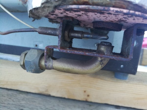

Skickar även med en bild på själva brännaren, det här är en helt annan lösning än på nyare skåp där det finns en "kopp" där förbränningen sker.

Åkte till Electrolux service. Tja, det brukar sitta någon typ av foam runt rören men han kunde inte ta gift på att det alltid var så. Han höll med om att kyleffekten blir taskig om det inte är tätat där bakom men det finns inget som tyder på att det funnits där heller. Sån där foam sitter som perkele och det brukar alltid synas spår efter det om man avlägsnat det. Kylpastan godkände han, både mängd och konsistens.
Så vad gör man nu? Det skulle iofs räcka om jag gjorde någon slags ram i t ex skumgummi och klistrade det på baksidan av flänsen för att försöka skapa ett isolerat utrymme där men det kanske inte är rätt väg att gå?
Skulle vara ytterst intressant att få se en bild av en identisk kyl där flänsen är demonterad...
