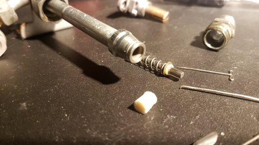

I många kylskåp ( i alla fall äldre varianter) så sitter det som ett cigarettfilter inne i röret i en klämskarv ofta t.o.m. före reglaget antingen det är man. eller automat. just för att förhindra att det lilla munstycket skall bli igentäppt.
Det vita lite nedanför mitten i bilden är filtret.
Filtrets akilleshäl är om det kommer med olja i gasolen, för om det blir blött av olja så kan det börja hålla mot gasolflödet. Det gäller bara att hitta filtret om det nu finns något.
M.v.h. JANKRO.
