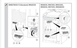

Beroende på modell av Dometic kylskåp, så ska fläkten samt termostaten monteras lite olika.
På mitt lite äldre skåp, sitter fläkten nere till vänster, och är riktad diagonalt mot övre högra hörnet på skåpet, termostaten sitter på det allra översta röret.

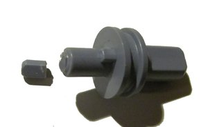

Jag har drabbats av det motsatta. Det blir minusgrader i hela kylen oberoende av hur jag ställer temperaturreglaget.
Har tagit lös kylskåpet för att komma åt elektronikdelen med temperaturinställningen.
Vredknappen är påskjuten på en axeltapp. På andra änden av axeltappen är en tapp som är inskjuten i en potentiometer.
När jag demonterat kåpan och tar lös axeltappen ser jag att tappen in i potentiometern är av.
Har filat till en skruv så att jag kan justera potentiometern. Har nu provkört kylskåpet på 230 Volt och nu kan jag reglera temperaturen i kylskåpet.
Har hittat och beställt en ny axeltapp på nätet.
Jag upplevde att potentiometern gick tungt när jag började vrida på den med skruven. Efter att jag vridit några gånger gick det lättare.
Om temperaturreglaget är inställt på det varmaste läget när tappen på axeltappen går av kan det bli som forumskaparens problem att det inte blir någon kyla i kylskåpet.
