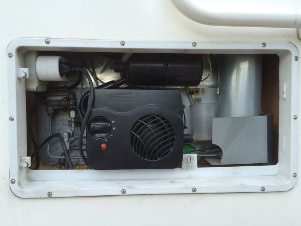

Nu är det lite svalare här, men löste problemet med en kupéfläkt (utan värmen såklart ;)) fick ca 6 grader i kylen... Får se om några dagar när det blir värmare igen :))

I mitt fall är det fläktar som gäller, har testat att ta bort gallerna och det påverkar marginellt.
Lufttemperaturen från den övre ventilen ligger på 64 grader, insuget vid det undre gallret är 31grader.
Monterade tillbaka gallerna och ställde en 230v bordsfläkt 1cm från karossen, den sänkte temperaturen från 64 grader vid det övre gallret till 41.9 grader.
Precis innan hade vi 12 grader i kylen, återkommer om några timmar så ska vi se vad det är i kylen då..
