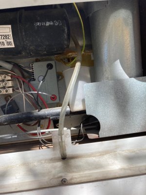

Det händer ibland att det blir oxid på kontakterna till tändmodulen mitt i bild. Genom att ta ur och sätta tillbaka kontakten med flera kablar så brukar det fungera. Du kan också ta bort plåten nere till höger och blåsa rent brännaren som ibland har sotat.
