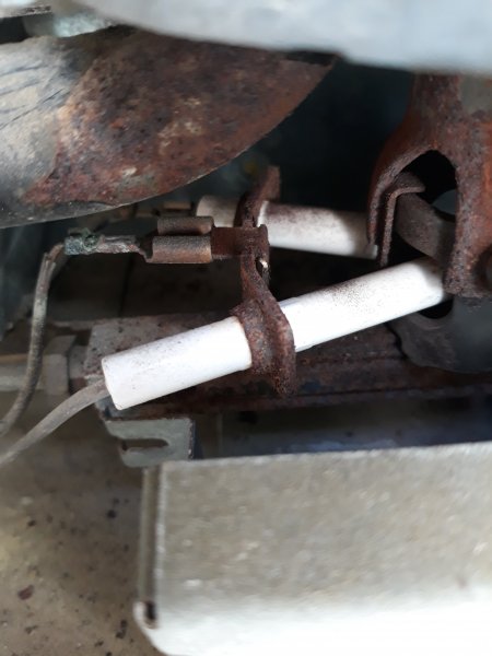

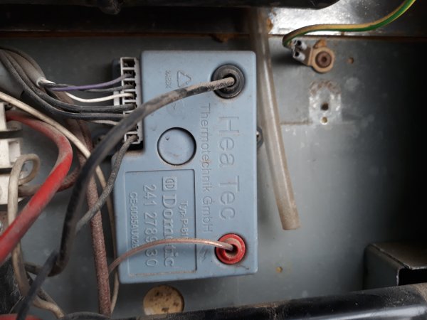

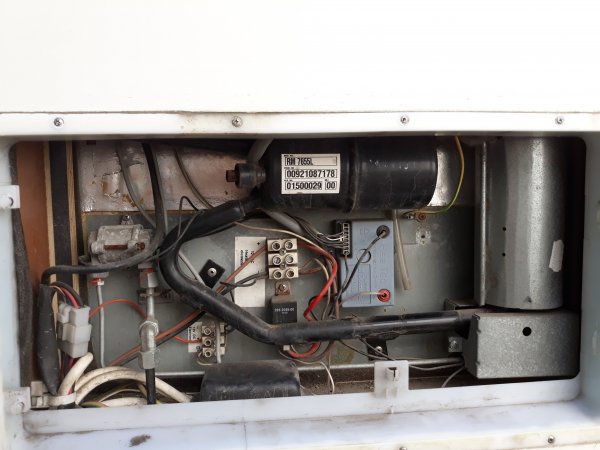

20180801_095421.jpg 20180801_094735.jpg Hej, mitt problem med kylskåpet är att det går fint på 230 V och 12V, dock inte på gasol. Jag har Dometic RM 7655L. Det tickar inte när jag väljer gasol med mode-vredet, så utgår jag från att det blir ingen gnista. Hur ska man först kolla att det är så och sedan hur ska man åtgärda det? Tacksam för råd.20180801_095421.jpg

Om du har ström till kylen, och du försöker tända kylen men får ingen gnista eller tickande ljud.... Då kan det vara tändenheten som behöver bytas... Kolla först så jordkablen har kontakt på brännaren
Tändenheten är grå och två siliconkablar går från den till brännaren

Visa bilaga 155493 Visa bilaga 155494 Hej, mitt problem med kylskåpet är att det går fint på 230 V och 12V, dock inte på gasol. Jag har Dometic RM 7655L. Det tickar inte när jag väljer gasol med mode-vredet, så utgår jag från att det blir ingen gnista. Hur ska man först kolla att det är så och sedan hur ska man åtgärda det? Tacksam för råd.Visa bilaga 155493
Hej jag skulle göra rent och ev byta kabelsko enl. bild som jag lånade av dig ..kanske det hjälper..

Hej Muskatten och Sacce, tack för åtgärdsförslag. Börjar med byte av kabelsko, och om det inte hjälper får låta någon serviceverkstad byta tändenheten.
