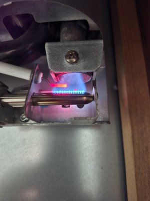

Hejsan,har läst massor av trådar i ämnet.
På 230V får jag c:a 2 + grader i kylen och -20 i frysen,men kyler dåligt på gasol.Senast efter en natt med 13 grader utomhus så var det c:a 13+ i kylen.
Har sotat skorsten+brännare,monterat 2st.120mm fläktar med termostat,provat olika effektlägen utan resultat.
Eftersom det blir riktigt kallt med 230V så känns det "systemet"funkar.
Bifogar bild på lågan om den ser ok ut.
Är alltid noga med att stå i våg,skåpet är Dometic RMD 8505
MVH Peter

Har du den fina blå lågan hela tiden? Hur länge har du haft bilen? Har det funkat tidigare? Hur gammalt är skåpet?
Hej,nu har jag inte studerat lågan i timmar men varje gång jag kollar så brinner den så fint.Har haft bilen 1 år och stått mest vid stolpe,men de gånger jag har kört på gasol så "tappar" den kylan.Nu har det blivit lite mer fricamping så problemet har blivit mer aktuellt.Årsmodell 2018.
Kollade precis när bilen stått inne över natten,frysen är riktigt kall men kylen är för varm fortfarande.
