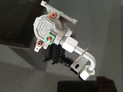

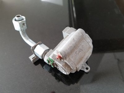

Liknar det h*e vi hade med vårt skåp för några år sedan och det visade sig att det var gasventilen som var problemet...
    36,7 KB · Visningar: 18
    37,1 KB · Visningar: 18
